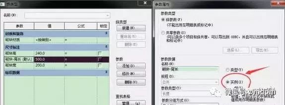

 1.首先采用公制常规模型创建砌块族: 砌块-整(600*240*200) 砌块-半(300*240*200) 砌块-尾(砌块-尾长*240*200),其中砌块-尾长为实例参数,暂定500,如图  砌块-尾 族类型  2.下面,开始制作砌体墙族 1)采用基于线的公制常规模型制作砌体墙族  修改限制长度为3000,添加如图所示参照平面并添加参数(参数均为实例参数)  将前面创建的族载入  第一排放置砌块-整,与左参照平面对齐锁定,向右阵列,添加阵列
