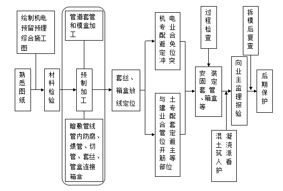

预留预埋是机电安装工程至关重要的一个环节,要配合主体工程一起进行,这项工作没做好的话,后期处理往往要牵扯土建与装饰等多专业,造成很大麻烦,因此要格外重视施工工艺,以保不出错漏。本文基于工程实例,详解机电安装预留预埋施工工艺,以供大家参考实施。  预留预埋施工流程图 ▼   下面从这五个方面全面详解预留预埋施工 ▼ ①套管预埋 ②线盒预埋③线管预埋 ④二次预埋⑤成品保护  一套管预埋  1)套管制作  根据机电管线综合图,由专业工程师对刚性防水套管

 1、预留预埋施工流程 1.1预留预埋施工流程图  2、套管安装工艺2.1套管制作 根据机电管线综合图,由专业工程师对刚性防水套管、柔性防水套管、一般填料套管进行逐层、逐部位数量统计,同时根据结构墙体的厚度确定预埋套管的长度,列出详细各种类型套管清单;预留孔洞的位置及位移偏差符合规范要求及允许偏差值内,套管要求见下表: 序号 项目 具体要求 1 套管型号 制作套管的管径,比穿越的管道大1至2号 2 过墙套管的长度 墙厚+两面抹灰厚 3
