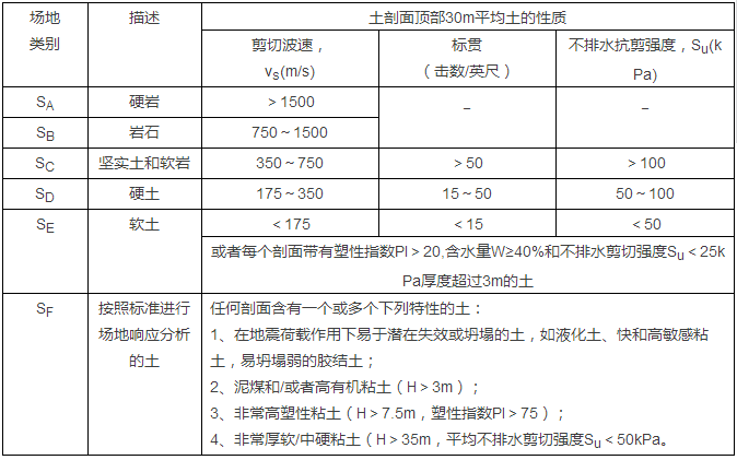

印尼标准根据场地表层30m厚土的性质土的剪切波速、标贯试验、不排水抗剪强度等几个指标,将场地类别分为6类,详见表1。 表1 场地类别  印尼标准中还规定,当场地土性质了解的不充分不能确定场地类别时,除非有权限部门或地质数据确定场地类别为SF,否则采用场地类别SE。  印尼标准设计地震反应谱分为四段:直线上升段、水平段、曲线下降段、长周期曲线下降段,详见图1。直线上升段,当结构自振周期T<T0时,设计谱反应加速度Sa=SDS(0.4+0.6T/T0)。水平段,当T0≤T≤TS时,Sa=SDS。曲线下降段,当TS≤T≤TL时,Sa=SD1/T。长周
