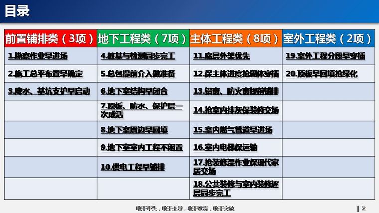

[碧桂园]广西区域工期穿插亮点详解-64页 立即下载
等级:穿插施工方式的工期资料下载_2      文件 9MB 格式 pptx
关键词: 项目进度管理 地下室工期管理 主体工程工期管理
穿插施工方式的工期资料下载-[碧桂园]广西区域工期穿插亮点详解-64页
简介:【知名地产】广西区域工期穿插亮点详解-64页,PPT格式。 主要内容:知名地产广西区域工期穿插亮点详解,包括前置铺排类,地下工程,工程主体类,室外工程类; 等内容,仅供参考;   知名地产工期管理   降水、基坑支护  勘察进场  目录  施工总平面  桩基与检测  总包提前

碧桂园广西区域工期穿插亮点详解(共64页,图文详细) 立即下载
等级:穿插施工方式的工期资料下载_3      文件 9MB 格式 pptx
穿插施工方式的工期资料下载-碧桂园广西区域工期穿插亮点详解(共64页,图文详细)
本资料为知名地产广西区域工期穿插亮点详解,编制于2018年2月,共64页。 目录: 前置铺排类(3项) 地下工程类(7项) 主体工程类(8项) 室外工程类(2项) 相关图片:  穿插案例介绍  施工总平布置早确定  穿插亮点要求  穿插亮点要求1 ……
