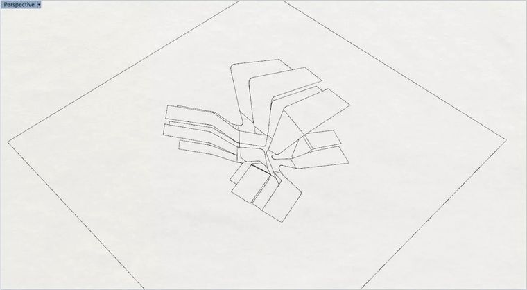

su导出图片ps资料下载-小技巧,rhino也可以导出su一样的阴影
今天给大家分享一个rhino导阴影图的小技巧,解决一些萌新吐槽rhino导不了阴影的问题。 其实rhino阴影模式一直被很多人吐槽没有su好,这个是我们必须承认的,但是要是说rhino导不出su一样的阴影图,这个我是不承认的,今天就教大家怎么用rhino导出和su一样的阴影图。 1 1 1 其实调这个阴影模式步骤非常简单,首先我们要用到系统自带的钢笔模式,它的显示模式是这样的(这里随便用了一个概念方案的模型)  然后我们打开选项-显示模式,把钢笔模式复制一份出来  打开复制的这个显示模式,全部打开,选择阴
