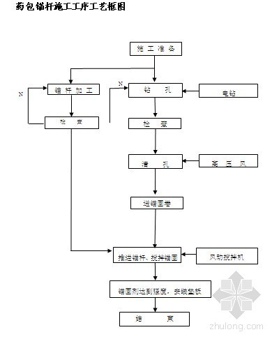

内容简介 隧道工程施工工艺流程图包含:    1)斜切式洞门工序工艺流程图…………    2)CD法施工工序工艺流程图…………    3)CRD法施工工序工艺流程图…………    4)岩石隧道弧形导坑预留核心土施工工序工艺流程图…………    5)台阶法施工工序工艺流程图…………    6)喷射混凝土施工工序工艺流程图…………    7)砂浆锚杆施工工序工艺流程图…………    8)药包锚杆施工工序工艺框图…………    9)中空注浆锚杆施工工序工艺流程图…………    10)超前大管棚施工工序工艺流程图…………    11)超前小导管施工工序工艺流程图…………    12)衬砌施工
