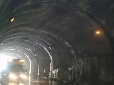

浅谈隧道漏水病害整治方法 查看详情
浏览数:668 漏水维修方案资料下载-浅谈隧道漏水病害整治方法
摘要:隧道漏水与隧道所处的环境和结构以及施工质量有关,应在充分调查后,并掌握隧道所处的地质、衬砌构造、施工质量、水源、漏水位置及水量的大小等资料的基础上,再遵循“以排为主,防、截、排、堵相结合,因地制宜,综合治理”的原则进行整治才能奏效。   铁路隧道是在修建铁路中,为了改善线路平、纵断面,减缓坡度,减少曲线和加大曲线半径,克服高程障碍,缩短线路长度,减少盘山绕行,避免深路堑,避开滑坡等不良地段和城市建筑物以及避免修建跨越山川、江、湖等大桥,而在岩石或土体内修建的地下建筑物。 隧道修建运营后,由于隧道所处的地理地质、结构特点、施工质量、衬砌竣工后受腐蚀以及平
