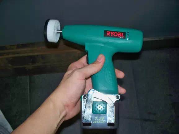

秘密武器1:陶瓷振动器  由于瓷砖与基层粘接剂结合不均匀,气泡难以溢出,从而会产生空鼓开裂风险。针对此类问题,通过便携式震动设备,辅助振捣使气泡快速溢出,使得基面和砖体背面粘结均匀,提高粘接强度和作业效率。     秘密武器2:电动钢筋绑扎机  传统钢筋绑扎采用手工作业、人海战术,不仅效率低、劳动力大,而且钢筋交叉绑扎不牢固,易松脱。便携式电动钢筋绑扎机采用14.4V锂充电池,充满电可用4小时,自动输送、绑扎、剪切扎丝,使得快速绑扎并牢靠,速度2~2.5秒/点,约是传统2倍(传统人工绑扎4~5秒/点)。&
