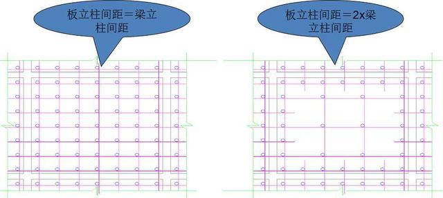

(1)、一般规定 1)、应进行全面的安全技术交底。立柱间距成倍数关系。 2)、采用爬模、飞模、隧道模等特殊模板施工时,所有参加作业人员必须经过专门技术培训,考核合格后方可上岗。   对水平杆定尺的门架、碗扣架和盘扣架,其支架立杆间距能做到纵横向相等或成倍数,满足强条要求。   对面广量大的扣件钢管排架,其支架立杆间距要满足强条有难度,通常与柱网尺寸有关,改为“宜纵横向相等或成倍数”。   3)、木杆、钢管、门架及碗扣式等支架立柱不得混用。 4)、竖向模板和支架立柱支承部分安装
