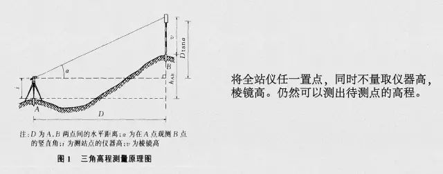

 1、高程测量 1、仪器任意置点,但所选点位要求能和已知高程点通视。 2、用仪器照准已知高程点,测出V的值,并算出W的值。(此时与仪器高程测定有关的常数如测站点高程,仪器高,棱镜高均为任一值,施测前不必设定。) 3、将仪器测站点高程重新设定为W,仪器高和棱镜高设为0即可。 4、照准待测点测出其高程。 2、水平角测量 1、按角度测量键,使全站仪处于角度测量模式,照准第一个目标。 2、设置A方向的水平度盘度数为0°00´00"。 3、照准第二个目标B,此时显示的水平度盘度数即为两方向的水平夹角。&n
