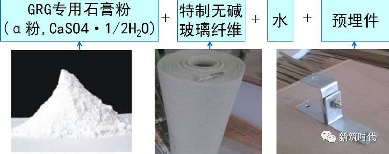

一、GRG型材产品结构  二、GRG原材料的检测 GRG专用石膏粉:GRG采用了半水石膏中的ɑ变体为基本原料 基本要求:   ① 目数180目以上,对有强度要求的产品,建议目数210目以上,且增加骨料;(含骨料石膏粉,手搓会有明显颗粒感);   ② ɑ-石膏粉水膏比控制在24:100,石膏浆配置时,采用水膏比为1:3.1~1:3.3进行生产;(β石膏粉在配置时,需水量很大,水膏比达40:100以上,在GRG生产中,因β石膏粉膨胀系数及强度均不符合生产使用,故严禁使用, ɑ-石膏粉比β石膏粉比表面积小很多,需水量相应少很多。);
