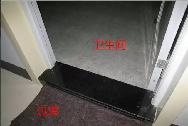

 门槛石其实并没有想象中的无用,做好了也并不难看。  门槛石,到底有什么用很多装修公司给出的标准答复是:两种不同材质的地板间做过渡用的。这么一说,好像可要可不要。其实门槛石的实际作用真的没那么简单:▏挡水大法好▕按规范,厨卫的地面是要比其他房间地面要低的,防止水流到外面来。这样一来,水就会浸泡到其他房间地板侧面。不管哪种木地板,经常弄湿肯定会变形发霉起皮,而瓷砖只在正面光滑面上了釉,砖体粗糙的侧面是会吸水的。屋子里别的地方没有做防水,久而久之就会导致漏水。  ▲ 红色的地方是防水,但是水会从蓝色的地方渗漏所以这个时候,就需要有一样东西保护裸露的

过门石到底有没有装的必要?很多人觉得过门石可以省掉,尤其是简约风格的装修,可是有些多年搞装修的老师傅还是建议铺上好。  一、过门石不仅仅是起装饰作用 1、装饰性强。像踢脚线一样,过门石可以起到房间视觉平衡、勾勒房间线条的作用。 2、配合地面装饰材料的过度,比如两种不同的瓷砖,或者地板与瓷砖之间,还能有效掩盖瓷砖缝。  3、调节室内外的高度差。比如卫生间、阳台、厨房与其他房间,这些地方有水管,可以有效起到挡水的作用。 二、哪些地方一定要装过门石? 1、厨房 一般家庭的厨房都是推拉门,推拉门轨道下方用

过门石,又称门槛石,材质一般以瓷砖、石材、马赛克为主,规格并没有特殊限制。过门石不仅有美化空间,而且还具有调节高度差、有效阻挡水溢出门外等作用。一块小小的过门石,实用好看,也正因如此,越来越多的业主喜欢在家里铺上过门石。 一、过门石到底有什么作用?  1、阻挡水溢出门外。过门石如果略高于地面(高差不宜超过20毫米),在卫生间门外使用过,可以有效阻挡水溢出门外。  2、和谐统一,美化空间。过门石也起到过渡衔接,区分两个不同材质空间的过门石,这样的过门石,可以以平铺的形式出现。 3、调节高度差。过门石还有一个用处,瓷砖在装修中前期由水泥工
