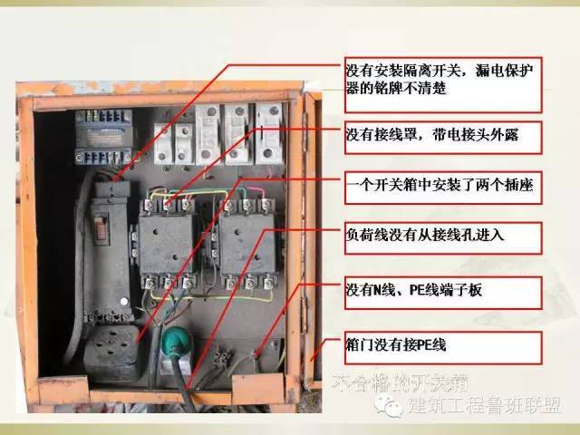

看一下这个施工现场临时用电的问题在哪里?         总结施工现场临时用电常见问题:  1.临时用电施工组织设计的编制质量普遍较差,内容不全,方案编制者基本上不是专业电器技术人员编制的。  2.临时用电安全技术档案不齐全。电气设备的试、检验凭单和调试记录不全,接地电阻、绝缘电阻的检测资料假的多真的少,漏电保护器漏电动作参数基本没有测定,电工安装、巡检、维修、拆除工作记录大部分没有或不全。  3.在外电架空线路附近施工、搭设临时设施、吊装时不编

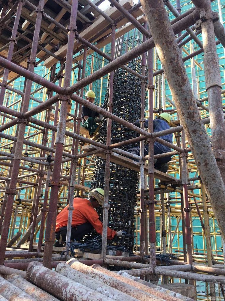

摘自筑龙监理官方微信(订阅号:zhulongjianli) 导 读 导致建筑施工工程安全事故的原因很多,大致有高处作业风险、地质因素、环境因素、设备因素、材料因素、人员因素等组成,有时几种因素相互交叉产生。但总的来说,主要是人的不安全行为和物的不安全状态造成。  建筑施工现场触目惊心的安全问题照片    A-5吊运作业工人不戴安全帽       A-5外架作业层跳板未铺满,作业时外架明显晃动,拉结点偏小,高处作业人员未戴安全带      B-1吊运作业下方不戴安全帽
