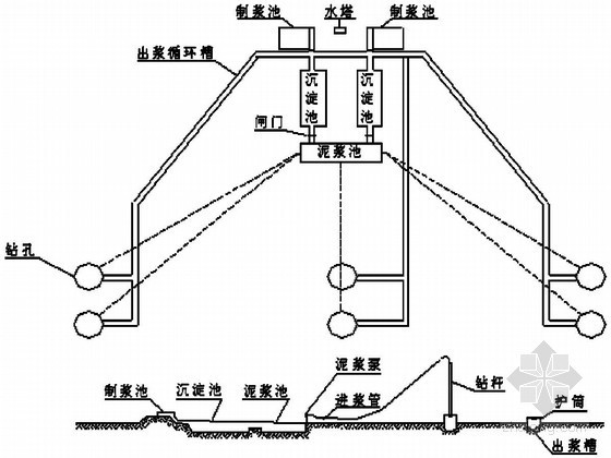

[内蒙古]公路桥桩基础反循环钻孔灌注桩施工方案 立即下载
等级:桩基础9挖土资料下载_4     文件 252KB 格式 doc
关键词: 岩土施工方案 桩基础施工方案 反循环钻孔桩施工工艺 桩底压浆工艺
桩基础9挖土资料下载-[内蒙古]公路桥桩基础反循环钻孔灌注桩施工方案
桩数:122根桩径:500-999mm桩基设计等级:甲级桩基类型:泥浆护壁钻孔灌注桩桩基施工方法:钢护筒埋设, 泥浆护壁, 钢筋笼骨架制作与吊入桩基检测方法:声波透射法桩基图纸:无资料目录 1编制依据及编制原则 1 1.1编制依据 1 1.2编制原则 1 2工程概况 1 3施工配置 2 3.1人员配置 2 3.2材料配置 3 3.3主要机械设备配置 3 4工期安排 4 5反循环钻孔灌注桩施工 4 5.1施工准备 4 5.2测量放线 4 5.3泥浆制作 4 5.4护筒埋设 5 5.5钻孔灌注桩施工 5 5.6检孔 6 5.7清孔 7 5.8下钢筋笼 7 5.9灌注水下混凝土 8 5.1

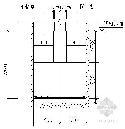

住宅楼工程人工挖孔桩基础施工方案 立即下载
等级:桩基础9挖土资料下载_5     文件 60KB 格式 doc
桩基础9挖土资料下载-住宅楼工程人工挖孔桩基础施工方案
桩数:55根桩径:1000-1499mm单桩承载力不小于:5300KN桩基设计等级:甲级桩基类型:人工挖孔灌注桩基施工方法:钢筋笼骨架制作与吊入桩基检测方法:声波透射法桩基图纸:无桩基施工方案编制时间:2012年内容简介 9.3施工方法    2、原设计除钢筋混凝土剪力墙外基础底板以上在基槽坑中采用C10混凝土浇灌回填,但因基槽坑宽度过小原因,工人无法在基槽坑内对剪力墙进行模板的搭设…………    3、因基槽开挖深度较深,且基槽上部土质均为强风化松散土,在雨天过后易造成塌陷,给基槽清洁造成一定难度,对混凝土的浇筑也存在质量隐患…………   9.3.2基础土石方开挖    挖桩由人工自
