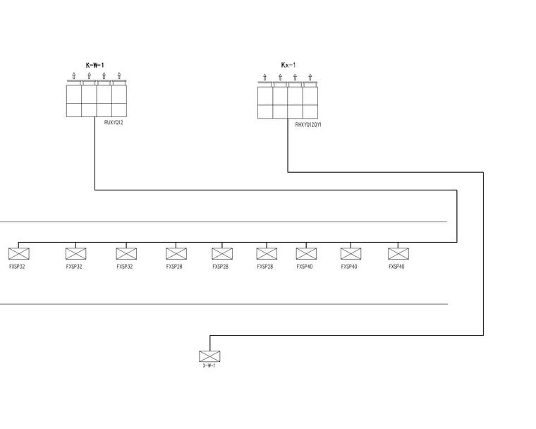

一、工程概况  本工程为温州骏佳雷克萨斯汽车经销店,本项目位于温州北白象镇桥下村,用 地南临104国道,东临张家湾大道。本工程经销店地上三层,建筑面积:6447.34平方米.经销店建筑主体高度为18.15M。是展示、销售、办公为一体的综合公共建筑。  二、设计范围 本设计内容为设计红线范围内的空调系统,通风系统的设计以及为贯彻国家对环保、节能等规范所采取的技术措施。空调多联机设计仅初步确定冷媒工质管道的路由,待厂家确定后,由专业厂家配合进行冷媒工质管道布管的细部设计。 三、室内外设计参数  (一)室外计算参数:

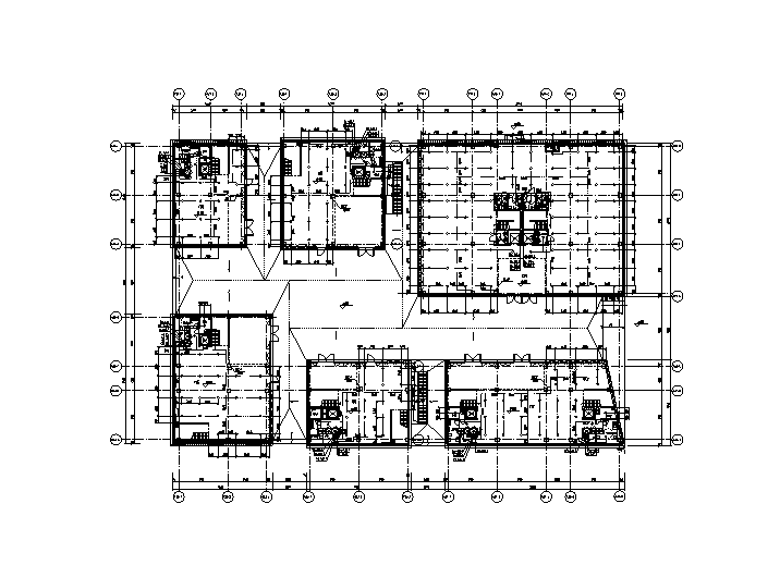

一、供本基地的生活和消防用水。 2.本工程市政两路进水,进水管径为DN250从周边道路引入,在基地内连通,构成DN300环网, 3.本工程最高日生活用水量495m3,最大时用水量69.49m3,设计秒流量21.23L/S。 本工程冷热源中心空调补水及道路洒水采用市政直接供水,其余均采用变频泵+水箱供水。 生活水池容积及给水设备: 本工程生活水池按最高日用水量的25%%%计。所需容积为495*0.25=123.75T。实际有效容积为 131.25T,选用不锈钢拼装式水箱12.5mx5.0mx2.5m 生活泵选用80AAB50-
