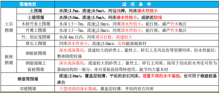

围堰应高出施工期间可能出现的最高水位0.5~0.7m。围堰外形能直接影响堰体的受力情况,必须考虑堰体结构的承载力和稳定性。不同类型围堰其适用范围不同。 (一)各类围堰的适用范围 围堰类型 适 用 条 件 土石围堰 土围堰 水深≤1.5m,流速≤0.5m/s,河边浅滩,河床渗水性较小 土袋围堰 水深≤3.0m,流速≤1.5m/s,河床渗水性较小,或淤泥较浅 木桩竹条土围堰 水深1.5~7m,流速≤2.0m/s,河床渗水性较小,能打桩,盛产竹木地区 竹篱土围堰 水深1.5~7m,
