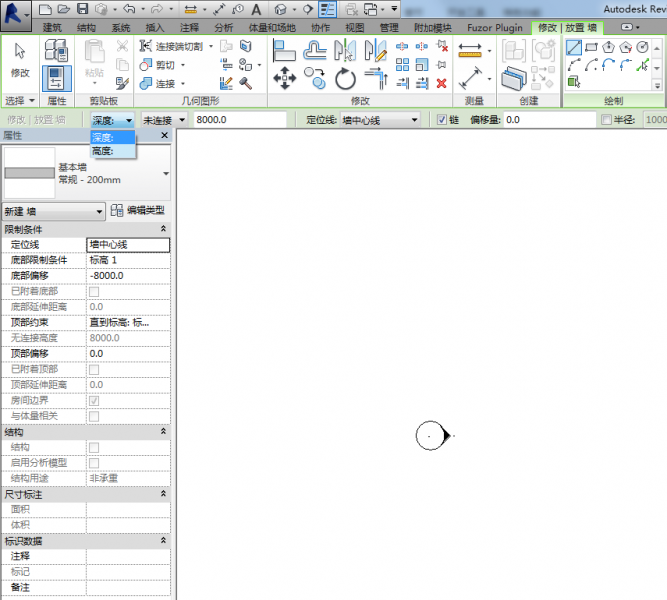

Revit中墙的”高度“与“深度”区别? 查看详情
浏览数:6674 回复数:10
revit墙资料下载-Revit中墙的”高度“与“深度”区别?
绘制一个墙时,在快速访问栏上会有墙体的深度与高度的小命令。这时会有有人问,这两者之前有什么区别吗?  第一步,我们绘制一个系统墙,设置墙为“深度为8000”,在标高1中画一堵墙,如下图所示,会发现画出的墙向下偏移8000。  第二步,我们还是在绘制一个系统墙,设置墙为“高度为8000”,在标高1中画一堵墙,如下图所示,会发现画出的墙向上偏移8000。  总结:在绘制一堵墙时,一定注意快速访问栏里的高度与深度。
