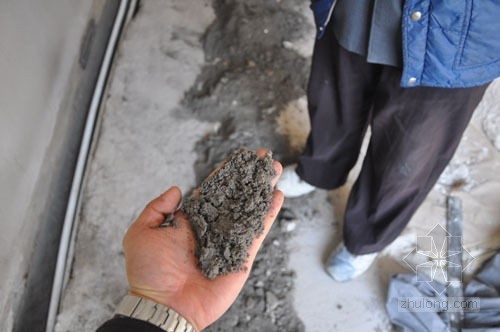

【摘要】2013年6月7日。楼盘的13层,看着落地窗外的一片湖水,75岁的王师傅的心情却怎么也无法平静——他万万没有想到,自己房间里看似精美的地砖下,竟然不是水泥,而是一层厚厚的用手即可扒开的煤灰。  下面是煤灰而不是水泥 2011年底,他举全家之力花了近200万元买了精装修的富力津门湖的房子,但自从2012年底收房之后,让他“吃惊”的事情越来越多:先是卫生间渗水他找来物业进行维修,维修过程中又发现客厅的地砖空鼓开裂,用脚一踩感觉下面有空洞。王师傅便让维修的人撬开地砖,他完全没有想到,“这些地砖一撬一块,砖底部几乎没有沾上水泥。”这让前来维修的工人都大为吃惊。“维
