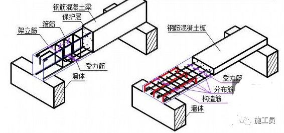

细数8种钢筋种类,你能区分出几种?我们通常根据钢筋的化学成分、生产工艺、轧制外形、供应形式、直径大小,以及在结构中的用途进行分类。今天土木君就和大家分享如何区分这些钢筋种类,还不熟悉的盆友这篇文章不能错过哟!01受力筋 指布置在梁或板的下部承受拉力的那部分钢筋及抗剪切的起弯筋、吊筋等。  ▲怎么样区分板的受力筋跟分布筋? (1)以板的开间、进深跨度区分:如果是单项板,那么平行于短跨方向的钢筋是受力筋,平行于长跨方向的钢筋是架立筋。如果是双向板,那么长跨、短跨方向的钢筋全部是受力筋。(2)以钢筋直径上来区分:钢筋的直径大的为受力筋,直径小的钢筋为分布筋。(

钢筋种类很多,通常按化学成分、生产工艺、轧制外形、供应形式、直径大小,以及在结构中的用途进行分类,下面我们主要整理一下按使用用途的分类! ①受力筋  指布置在梁或板的下部承受拉力的那部分钢筋及抗剪切的起弯筋吊筋等。怎样区分板的受力筋跟分布筋:以板的开间、进深跨度区分:如果是单项板,那么平行于短跨方向的钢筋是受力筋,平行于长跨方向的钢筋是架立筋。如果是双向板,那么长跨、短跨方向的钢筋全部是受力筋。 以钢筋直径上来区分:钢筋的直径大的为受力筋,直径小的钢筋为分布筋; 以布置上来区分:正弯矩筋布置在下的钢筋为受力筋,在之上垂直分布的钢筋为分布筋,负弯

钢筋种类很多,通常按化学成分、生产工艺、轧制外形、供应形式、直径大小,以及在结构中的用途进行分类,下面我们主要整理一下按使用用途的分类! 1.受力筋 指布置在梁或板的下部,承受拉力的那部分钢筋及抗剪切的起弯筋,吊筋等。怎么样区分板的受力筋跟分布筋?  (1)以板的开间、进深跨度区分:如果是单项板,那么平行于短跨方向的钢筋是受力筋,平行于长跨方向的钢筋是架立筋。如果是双向板,那么长跨、短跨方向的钢筋全部是受力筋。 (2)以钢筋直径上来区分:钢筋的直径大的为受力筋,直径小的钢筋为分布筋; (3)以布置上来区分:正弯矩筋布置在下的钢筋为受力
